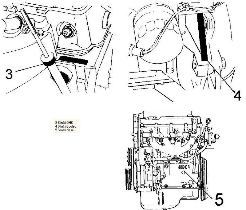

najogolniejsza i najszybsza odpowiedz to ze to oznaczenie oznacza typ, rodzaj silnika... wink.gif

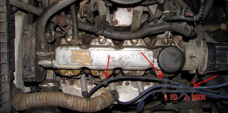

Jednak nie będę przerabiał na Ecoteca... Mój numer bardzo mi się podoba smile.gif Zwróc uwagę przy okazji jaki jest niski wink.gif
hmm.gif To jakiś patent chyba, bo w astrach nie było takiej spinki.
> ... i jak przewody zapłonowe równiutko ułożone
> Zawsze związywałeś je opaską zaciskową
Są, są - ja mam tyle że i tak nie używam po przewody mam w peszlu więc się nie mieszczą

No u mnie w oryginale też były i są. Pojedynczy uchwyt i potrójny. Ale dalej to juz opaska zlosnik.gif Dostałem od zielika uchwyty od Poloneza i nie ma wiochy z opaską pod maską wink.gif
P.S. u mnie, w miejscu gdzie powinien być nr. silnika (OHC), wybite są
tylko wskaźniki średnic cylindrów, tak więc nie ma to tamto mam ECOTEC'a hehe.gif
U mnie tak samo. Z tym, że nie mam opaski, bo przy tak spakowanych przewodach lubi się tam zbierać wilgoć i później pioruny latają. Specjalnie tak mam poprowadzone, żeby żaden niczego nie dotykał.
