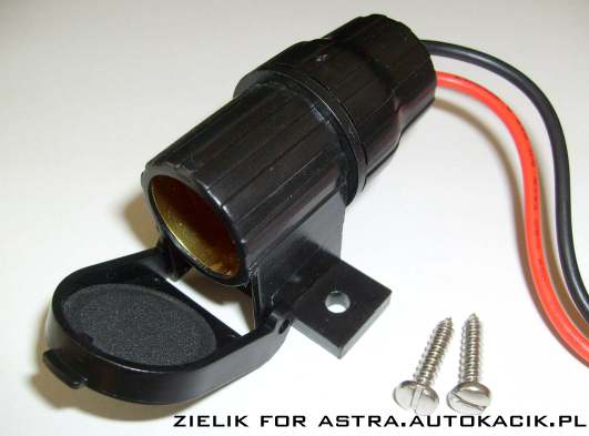

Jak tylko wróci moje auto to pokażę Ci fotę sprytnego gniazda, fajnie nadającego się do bagażnika. smile.gif Chyba, że maro79 mnie uprzedzi, bo ma takie samo.
Obaj podłączaliśmy się wprost do akumulatora (ja przewodem 2,5 mm2), przez dodatkowy bezpiecznik.
Tak jak mówię: auto wróci - zapodam foty.
O takim gniazdku mówisz ???
> A skąd masz moje gniazdo?
A tak poważnie jak widziałeś przewód od akumulatora mam już przeciągnięty. Najłatwiejsze zostawiam na później hehe.gif

Jaką masz budę? Bo w kombiaku znacznie ładniej się montuje to gniazdo. W htb ten plastik do którego montowany jest głośnik trochę przeszkadza i zasłania niewątpliwie sliczne gniazdo. grinser006.gif Z drugiej strony takie dyskretne miejsce zamontowania może jest zaletą... hmm.gifzlosnik.gif

Witam,koledzy gdzie można nabyć takie fajne coś?
> niechybnie u zielika

> zwinny htb
Nooooo... To gniazdo będzie dyskretnie schowane wink.gif Oczywiście możesz zamontować niżej, na boczku ale wtedy trza by jakąś złączkę dawać coby można było zdjąc boczek.
