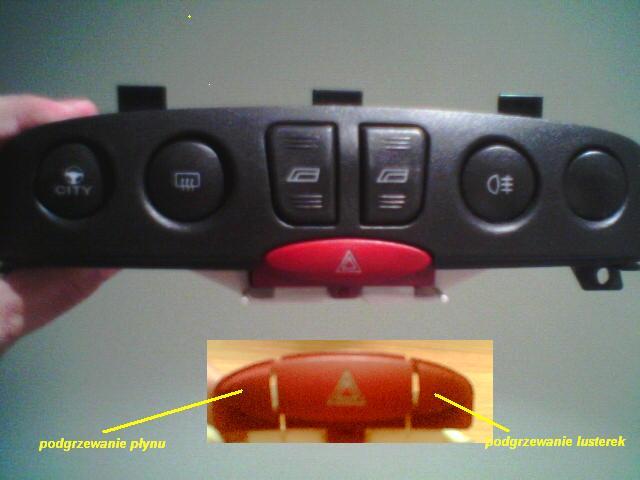

Czy listwa panelowa do szybek z MK II FL
będzie pasowała do MK II bez problemowo ????
chyba nie wprowadzali tam jakichś drastycznych modów.Kostki raczej są taki same, wykorzystanie pinów też nie powinno chyba się zmienić zlosnik.gif

bedzie, ja mam od Patryka, ale jezdze na swojej bo mi potrzebna byla tylko maskownica aby przycisk mial ikonke, na starej listwie wszystko dzialalo.

no właśnie chodzi mi pod instalację halogenów... bo czas je zamontować... kurzą się strasznie wink.gif

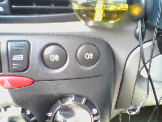

Kiedys tak mialem u siebie. Wstawilem switcha, a w zaslepce obcialem blokady i stala sie przyciskiem. Tylko tyle, ze nie miala na sobie znaczka halogenow.

To wstawiles przycisk od tylnych przeciwmgielnych z drugiego panela??
Ja mialem bez niczego i tylko wtajemniczenie wiedzieli jak sie zalacza halogeny zlosnik.gif
Body mialo juz funkcje halogenow, tak wiec kontrolka na desce sie zapalala. Trzeba bylo tylko dolozyc przekaznik i instalacje pod maska.
Teraz mam juz inny panel, kupilem kiedys od kolegi KaZZa. Teraz jest jak nalezy zlosnik.gif
Tak kiedyś kupiłem za 20,-

Pawle czy ten przycisk z ikonką przeciwmgielnych jest tym od przeciwmgielnych tylnych przełożony z innego panelu? Bo ten od tylnych jest większy (średnica guzika) od tego co włącza przednie i mieści się w maskownicy na siłę. Jak tak jest (że przełożyłeś) to jak to wykombinowałeś? Obrabałeś lekko papierkiem guzik i maskownice czy jak? Z góry dzięki za podpowiedź.

Obrobiona jest ramka nie guzik-lekko papierkiem ściernym nawiniętym na wałek drewniany wink.gifMusi być zachowany odpowiedni kąt cfaniaczek.gif
> Obrobiona jest ramka nie guzik-lekko papierkiem ściernym nawiniętym na wałek drewniany Musi być zachowany odpowiedni kąt
ok dzięki. A przekładałeś jak czarną maskownicę guzika razem z fragmentem białym co tworzy ikonę i naklejałeś na guzik zaślepki (oczywiście po zdjęciu samej czarnej zaślepki)?
