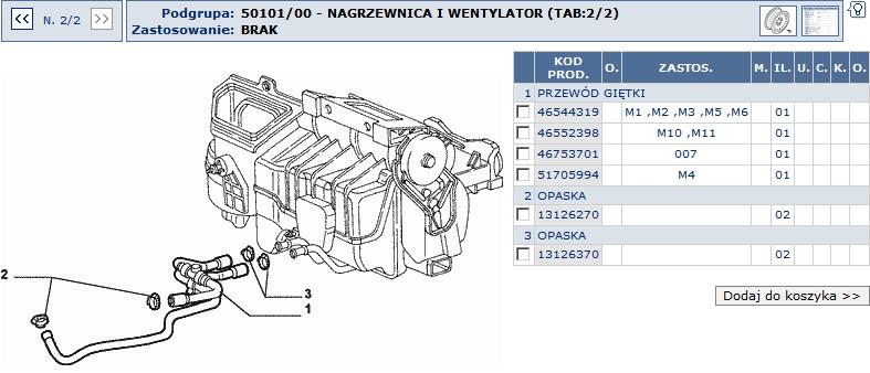

Ukręciłem odpowietrznik na nagrzewnicy...
Jak w temacie... klnie.gif proszę o nr.kat całego elementu z wężem (nie mogę się doszukać w eperze) i czy macie sposób na usunięcie starego elementu???

zacząłem odpowietrzać na zimnym...płyn się rozgrzał i tyle...dokręcałem i poczułem na palcach że coś jest nie tak...zostawiłem prawie dokręcone na max owinąłem izolacją dla pewności...
wyskoczyły mi 2 nr katalogowe...???
