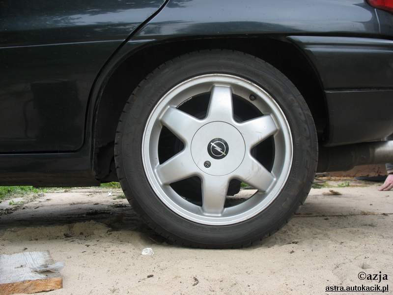

na kolejnej fotce widać jak nisko "siedział" tyłek mojej astry:

Ale przed wymianą wyglądała ładniej wink.gif.

Z fotek można odnieść wrażenie, że postawiłeś lewarki w piaskownicy shocked.gif, ale chyba piasek nie ma takiej nośności wink.gif.

z obciążeniem siadało jeszcze bardziej... za bardzo

hehe, to solidna betonowa płyta
