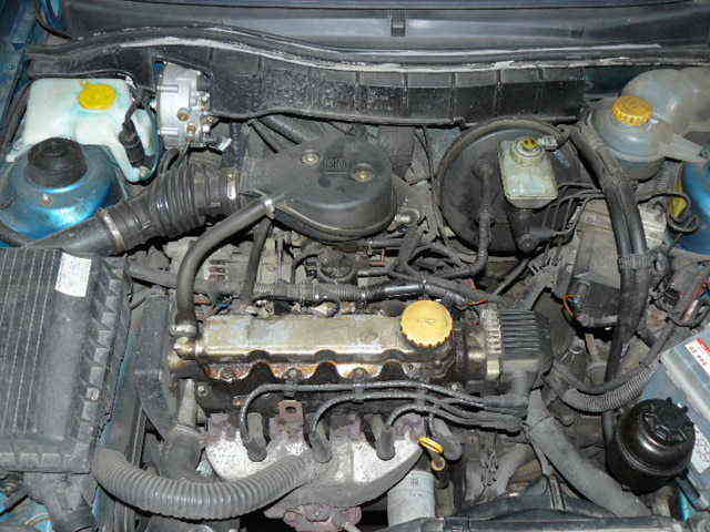

Licze sie z przekładką skrzyni, jednak mam wątpliwość co do jej typu. Oznaczenia na skrzyni to F16 (producent Deawoo???):
Mój silnik to X16SZ a do niego standardowo był F13 i F13CR.
I teraz pytania:
Jakiej skrzyni powinienem w końcu szukać? Kierować się przełożeniem? Czy wszystkie mają identyczny sposób mocowania? Czy moja skrzynia nie jest czasem od lanosa? 270635636-JUMP2.gif

Prawdopodobnie tak. Moze nawet z Nexii. Kiedys kolega przyprowadzil Asterke 1992r 1.6 75KM z Germanii a pod maska miala glowice i aparat zaplonowy Daewoo. Wiecej nie zdazylismy sprawdzic bo "poszla do ludzi" wink.gif
Edit: ta skrzynia jest od Lanosa 1.5. Moze byc tez z pontiaca lemans/daewoo racer

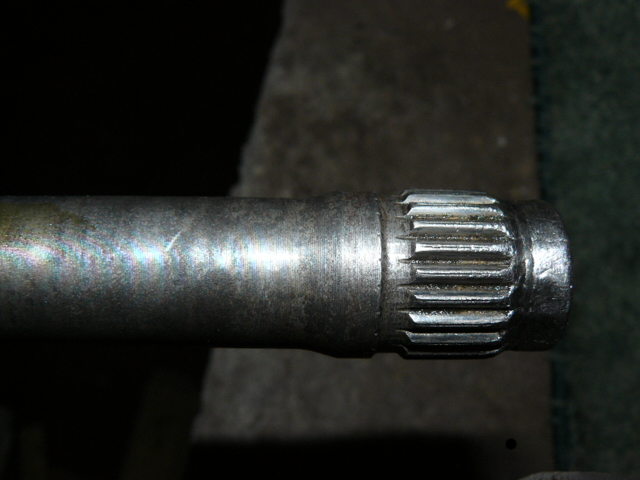

Szukam już nowego przegubu, ale jeszcze przed kupnem mam pytanko o stan półoski, czy frezy nie są za bardzo zmielone jak na Wasze oko?
Podczas holowania (ok. 50 km) słychac było stuki i chrobotanie i nie wiem czy walniety jest nie tylko przegub ale i półoś, bo jeśli tak, to mam możliwośc okazyjnie kupna całkiem dobrej za 100 PLN (porównywalnie najnizsza cena przegubu z abs'em to te same 100 PLN (włoski producent QUOTE, czy jakoś tak)).

- w którym miejscu na półosi wchodzi pierścień sprężysty, o którym mówi Etzold na 156 stronie?
- czy jest dopuszczalny lekki luz obrotowy na półosi, przy którym słychac delikatne stuknięcie kręcąc nią w jedną i druga stronę? Czy to nie wskazuje na kończący się dyferencjał?

Masz tam rysunek (ten z wymiarem "1"). Widać na nim rowek w części wielowypustu. W niego wchodzi pierścień sprężysty.

Wczoraj spotkała mnie kolejna przygoda z przegubem - niedawno zakładany QAP unieruchomił mi samochód w najmniej sprzyjających warunkach - około północy będac daleko od domu crazy.gif
Rano na kanale okazało sie, że przegub jest cały, spadł jedynie z półosi. Pierścień segera nieruszony siedzial sobie w przegubie.
I teraz mam wątpliwości, czy wieloklin na półosi (foty powyzej) jest już tak sfatygowany, ze wypuscił pierścień, czy może pierścień mógł być za mocno rozwarty. Do wymiany kupiłem asekuracyjnie przeguby: Metelli'ego (106 PLN) i Spidana (150 PLN). W obu ramiona pierścieni były ściągnięte do siebie a w QAP jak dobrze pamiętam przed montażem - nieco rozwarte. Ostatecznie zdecydowałem się na Metelli'ego z pierścieniem "pożyczonym" ze Spidana 275123014-zielony.gif
I teraz będąc spokojnym mam wyluzować, bo mam pierścień ze Spidana, czy powinienem się zastanowić nad wymianą półosi?
Swoją drogą ciężko mi pojąć jak spore przeciążenia skręcającego z dużą prędkością samochodu przejmuje tak mizerny pierścien w przegubie...
> przegubie...
Popatrz jak siła działa.. ten pierścień wcale raczej dużej siły nie przenosi.
A zobacz czy nie masz luzów w zawieszeniu na dole jakiś.
Pewnie przy montażu półoś nie wskoczyła w pierścień. Też tak kiedyś miałem, nie w astrze. Po robocie z przegubem za jakieś 1000 km nagle ni z tego ni z owego wylazła półoś z przegubu. Też daleko od domu. Po włożeniu półosi na miejsce (nic nie wymieniałem) przejechałem jeszcze tym samochodem wiele kkm i nic nie wylazło...
W zawieszeniu wszystko raczej gra. 10kkm temu wymieniałem wszystko co możliwe i po ustwieniu zbieżności auto do tej pory prowadzi się wyjątkowo komfortowo. Nie można narzekać.
Co do pierścienia jestem pewien, że wpadł w swoje miejsce. Robiłem tak, że najpierw włożyłem pierścień w rowek w przegubie, rozwarłem go, potem spasowałem wielokliny, delikatnie nabiłem młotkiem trzymając półoś i słyszałem po 3 stuknieciu metaliczny dźwiek zazębiającego się pierścienia. Na tą okazję wyłączyłem wcześniej nawet radio w aucie smirk.gif Myślę, że przegub naszedł na półoś wystarczająco daleko.
Zastanawiałem się jeszcze nad tym, czy uchwyt pierścienia nie powinien być przekręcony w rowku, coby nie było go widać i nie miał ewentualnie łatwego zaczepienia o ścianki "wziernika" sprzyjającego rozwarciu. Ale to już chyba przekombinowanie, bo pierścień ma tam i tak sporo luzu, że obróci się zapewne tysiące razy przed kolejną wymianą przegubu...
Też byłem pewien że pierścień wlazł na miejsce wink.gif Ale jednak półoś wylazła........
