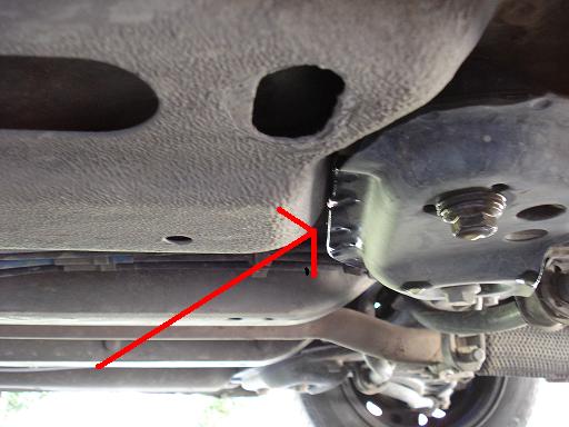

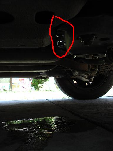

Dziś po przejechaniu kilku km przypadkowo zauważyłem jak kapie mi spod auta - po stronie pasażera, mniejwięcej tak między schowkiem a szybą. W załączniku zdjęcia. Wyciekło około 0,3 litra, ciecz przypomina wodę ;p Dodam że jechałem z włączoną klimą, czy to wyciek czynnika chłodzącego? Co się mogło "rozszczelnić" w tamtym miejscu?
generalnie auto z klimą znaczy teren, nie ma w tym nic nadzwyczajnego, ale niestety nie wiem skąd robią pod siebie mk2.
Jest wszystko waytogo.gif jest to normalny objaw skroplin prawidlowo dzialajacej klimatyzacji przy wyzszysz temperaturach .Nie posiadam foto ale jak lukniesz pod maske , to zaraz za agregatem ( to nad alternatorem napedzane paskiem ) na przegrodzi silnikowej ujzysz gumowy jezyczek od spustu skroplin z klimy , i to z niego skapuje woda w okolice prawego wahacz tak jak zapodales na foto .

tak ma być - klima osusza powietrze,więc ta woda z parownika musi gdzieć ujść...

jak w okolicach prawego przedniego koła, za nim, to wszystko jest ok. Znaczy, że kanały odprowadzające skroploną wodę masz drożne i nie ma się czym przejmować IMHO ok.gif
