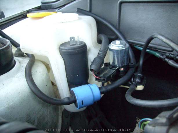

A propos pompki.
Jakiś czas temu będąc u zielika stwierdziłem że wymienię sobie pompkę bo tę którą miałem "załatwilem" rozpuszczalnikiem zlosnik.gif Zbielała i wyglądała bardzo paskudnie. zielik na stanie miał trzy sztuki różnych firm. Podłączyliśmy pod zasilanie aby słuchowo ocenic szybkość kręcenia silniczka i z pewną doza prawdopodobieństwa wydajność. Wygrał egzemplarz "no name". Po zamontowaniu zaskoczenie: musialem wyregulować przednie dysze - opuścić niżej bo leciało nad dachem smile.gif Na tylnej szybie rewelacja: dotychczasowa pompka produkowala sik mniej więcej na 1/3 wysokości szyby i to sik raczej rachityczny zlosnik.gif Nowa daje niżej i widać wyraźnie, że płynu na szybie jest więcej.
Jak przyjdzie zielik to napisze więcej na temat tej pompki, pewnie zapoda fotę i zapoda producenta.

> A propos pompki.
No właśnie...
dziś wynalazłem pompkę z fiata...
Oczywiście nie omieszkałem jej przetestować...
> Po
> opuścić niżej bo leciało nad dachem Na tylnej szybie rewelacja:
W tym przypadku ponownie zaobserwowałem to samo... czyli super wydajność oraz mgiełkę na tylnej szybie.
