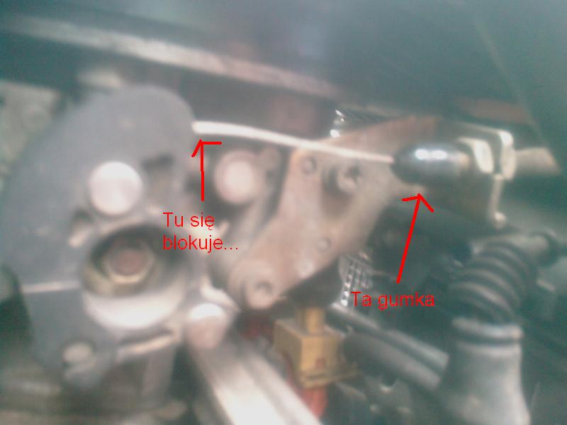

Gumka od gazu :/
Juz ktorys raz mialem awaryjna sytuacje na drodze kiedy po daniu gazu do dechy gaz zostal juz na maxa wcisniety :/
Powodem jest przemieszczajaca sie gumka przy lince gazu...
Myslicie ze mozna ja w ogole usunac czy ona czemus sluzy?

ta gumka utrzymuje linkę gazu pod puszką filtra... tam sie zaczepia i już nie goni.

Myślę ze można ja wywalić, nie mam jej i jeżdżę

Można, ja tak juz kilka lat jeżdże.

gumka nie pozwala na dostawanie się syfu do środka linki,co mogłoby spowodowac zanieczyszczenie i zatarcie 893goodvibes.gif ale koniec linki jest w takim miejscu,że po mojemu zabrudzenie tam małe jest - wywalaj i będzie git(jeżdże już tak połtora roku i nie zauważyłem,zeby linka inaczej/ciężej chodziła,co sugerowałoby jej zacieranie się)
mozna by jeszcze jakas mala obejma ta gumke mocniej przymocowac do tego gwintu zeby z niego nie schodziła...
ale skoro piszecie ze mozna jezdzic bez to pewnie jeszcze dzisiaj ja usune zeby.GIF
dobry pomysl zeby.GIF akurat niedawno kupilem ich caly zapas ;P
tak wiec gumeczka dostaje druga szanse ;P

wklej na silikonie i po sprawie
