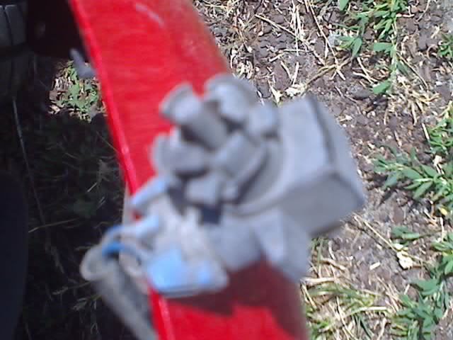

Ostatnio teściu w swojej 16XEL znalazł taką luźną wtyczkę przy otworze pod lewy halogen, ale to nie od niego. Po drugiej stronie nic takiego nie ma. Co to za jedna?
I tam w zderzaku na rogu, od strony kierowcy powinien być otwór na niego. ok.gif

Witam!
Ma ktoś fotkę jak wygląda to miejsce, w którym czujnik powinien być osadzony? U mnie też dynda wink.gif.
Przedwczoraj prawie pół godziny siedziałem w kanale i dedukowałem gdzie to powinno być wetknięte i nic nie wymyśliłem niewiem.gif
Kabel z czujnikiem nie jest długi i jestem niemal pewien, że w jego zasięgu nie mam mocowania. hmm.gif
Czy zderzak w Astrach bez czujnika miał przygotowane miejsce pod czujnik?

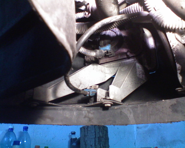

U mnie jest bardziej z przodu niż na tym obrazku. W zasadzie pod halogenem.
> Czym....???
> halogenem.
u mnie też jakby bardziej z przodu, ale innego obrazka nie mamy
chyba, że cykniesz fotkę...

Cykniesz. Jak wrócę z roboty. Czyli wieczorem wrzucę.

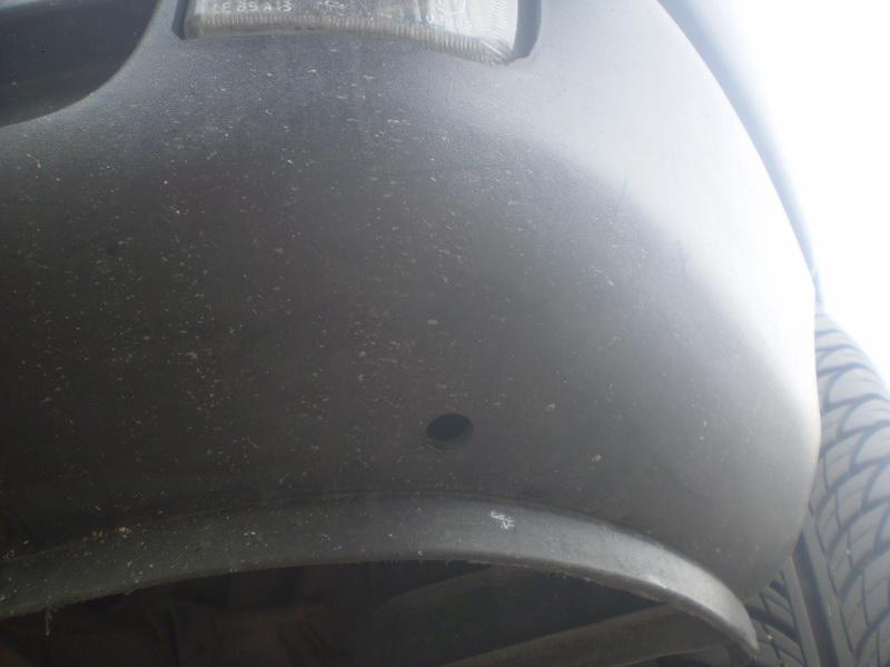

lelek: otwór oink.gif u mnie jest podobnie, ale ciut inaczej,
> proszę:
Dzięki wielkie 526.gif. Co prawda fota lelka ładniejsza, ale ten rysuneczek naprowadził mnie i wiedziałem mniej więcej gdzie szukać.
Tak, że dziś w kanale spędziłem może z 30 sekund. I znalazłem to "mocowanie". Ja tam szukałem niewiadomo czego, a to taka trochę bardziej pomyślana dziura hehe.gif.
Nie ma to jednak jak wiedza wyniesiona z autokącika.. Czujnik dyndał u mnie już ze 3 lata 893goodvibes.gif
Szkoda, że nie miałem ze sobą komórki, bo też bym cyknął fotę. U mnie, patrząc od wewnątrz zderzaka, ta dziura wypada pomiędzy mocowaniami halogena.
[EDIT] Dzisiaj zrobiłem fotkę tego mocowania.
