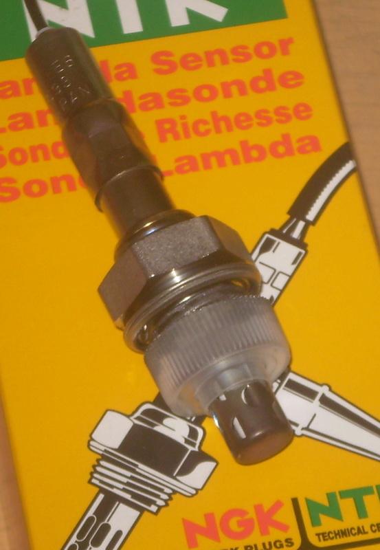

Ja aż się boje zaglądać do swojej grinser006.gif Trochę starsza niż Twoja. Jutro jadę do Maro76 i zielika , będziemy podłączać mnie pod kompa, zobaczymy jak sprawuje się sonda.
Nówka leży i czeka na swoją kolej smile.gif Japończyk zadbał o mnie i zapodał na gwint smar przeciw zapiekaniu się:

Właśnie przypomniałem sobie, że zapomniałem zawiadomić zielika , ze jutro przyjeżdżam zlosnik.gif
> Nówka leży i czeka na swoją kolej Japończyk zadbał o mnie i zapodał
no no, smar na gwint sondy to podstawa
grafitowy, tak?
> grafitowy, tak?
No właśnie nie... Grafitowy jest czarny a ten szary. Możliwe, że to ten słynny z mielonym szkłem. Nie chce mi się paluchów mazać i sprawdzać organoleptycznie zlosnik.gif
