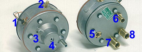

zakupiłem reduktor Zavoli Zeta N i przymierzam się do jego montażu ale mam pytanie/prośbę.
Prosiłbym o uzupełnienie schematu:
1. Czujnik temp.
2. Zawór bezpieczeństwa (podłączyć do dolotu albo pod samochód)
3. Kompensacja (podłączyć do dolotu)
4. Regulacja ciśnienia
5. wejście gazu (fi 6mm)
6. wyjście gazu (fi 12mm - pytanie - czy są króćce do tego reduktora na fi 16mm ? czy trzeba to załatwić poprzez redukcję na przewodzie ? (Listwa wtryskowa na wejście na fi 16))
7. woda (wejście czy wyjście ?)
8. woda (wejście czy wyjście ?)

Chyba nie ma znaczenia ...
Lepiej jak dopływ jest na dole.
Chyba raczej dopływ na górze. Przecież parownik jest odbiornikiem ciepła.
> ciepła.
Ja w AT90E mam dopływ na dole a odpływ na górze. Na 100%.
> Dopływ na górze, tak jak do grzejnika
Jedni piszą - dopływ na górze, odpływ na dole inni odwrotnie -
Jak jest poprawnie ? Jakieś argumenty ?
ja bym podlaczyl od dolu...w przypadku gdy ubedzie ci plynu z instalacji i podlaczysz od gory ciech chlodzaca zbyt szybko bedzie uciekala dolem i nie dogrzeje tak szybko parownika! odplyw bedzie ja zasysal...
a ja mam element 7 i 8 w jednej lini, i skąd mam wiedziec który jest "in" a który "out" ???
