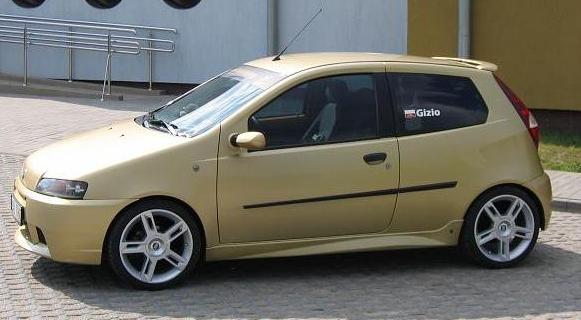

jest masa ludzi, którzy twierdzą, że oponka jest za wąska... no i można by tak stwierdzić bo rant felgi nie jest za bardzo chroniony. Ja śmigam już na tym zestawie od początku maja i jakoś nic się nie stało... trzeba uważać i tyle... za to efekt wizualny super... jeszcze u Ciebie na zawiasie... będzie równie atrakcyjnie wink.gif
gumiarz mówił, że po tygodniu ściągnę te koła ... i będę je wyrzucał... jakoś to sie nie stało i spokojnie dalej jeżdżę...

dodatkowo skocz do dobrego stomatologa i załatw super kręgarza - poważnie mówię. To co masz teraz to super komfort. Po założeniu takich kół technika jazdy zmieni się o 180 stopni. Dodatkowo będziesz uważał na ranty felg przy wąskiej oponie... nie pozostanie nic innego jak slow but low smile.gif
