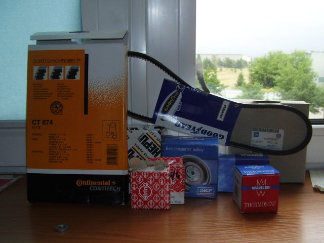

no to części już mam, które dostarczył kolega Bouler zlosnik.gif teraz tylko umówić się na wymianę zostało ok.gif jednak te koła wymienie, koszt jest do przełknięcia, a przynajmniej będę spokojny ok.gifsmile.gif jak wymienię rozrząd postaram się zrobić fotki starych kół i się zobaczy czy będzie różnica smile.gif

Jaki koszt takiego pakietu do wymiany rozrządu tego co na fotach z kołami? Ila kosztuje samo małe koło?

całość wyszła koło 420zl, samo małe koło ok. 80zł a duże w granicy 90 bo to oryginał. Nie pamiętam cen, a gdzies wsadziłem rachunek i znaleść nie mogę crazy.gif
