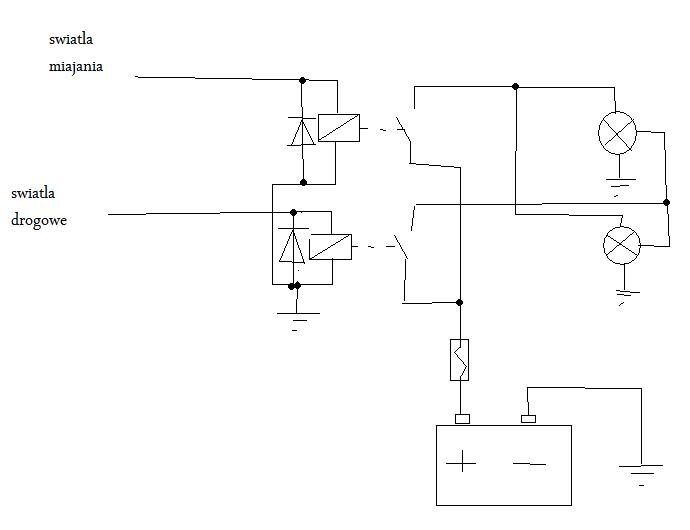

mozna np. tak
sygnal swiatel mijania i drogowych bierzesz z kostki przy ktorejs zarowce, kupujesz dwie nowe i +12v do miajania i drogowych bierzesz z przekaznikow, a maze mozesz wziac z gdzies z karoserii, tylko przewody: +12 do przkaznikow, pomiedzy przekaznikami a zarowkami, oraz mase do zarowek daj wiekszej srednicy, zeby spadek napiecia byl jak najmniejszy ok.gif
pozdr.

Dziwny ten schemat niewiem.gif Po pierwsze primo nie rozumiem sensu tych diod koło cewki przekaźnika a po drugie połączenie żarówek - nie będą świecić razem?
> Dziwny ten schemat Po pierwsze primo nie rozumiem sensu tych diod
> świecić razem?
Tu jest fajny manual do założenia przekaźników i wyjaśnienie po co są te diody koło cewki przekaźnika na schemacie. ok.gif
http://halny.tatrynet.pl/bbm/pliki/monta...a0d0e92d5a69037
Kupiłem dzisiaj zestaw przekaźników i będę montował wg tego manuala (oczywiście kolorki przewodów mogą się różnić w SC). yay.gif
Jak dla mnie to w tym miejscu, aby zabezpieczyć przed iskrzeniem powinny być kondensatorki.
> świecić razem?
diody zawsze się sosuje jeśli elektronika(tranzystor) załącza przekaźnik, jest to niezbędne ponieważ przy wyłaczniu powstało by takie napięcie które przebiło by tranzystor grinser006.gif
w sc i kazdym innym aucie na 99% to załącza sie przełacznikiem więc diody są zbędne grinser006.gif
