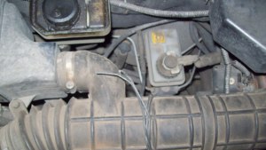

wiesz na upartego mogę wylutować tą diodę zlosnik.gif ale zastanawiam się czy to nie jest jakiś błąd kompa bo poduszka też mi się pali ale już dosyć długo, teraz ta od abs-u a może ja mam abs tylko o tym nie wiem ? zlosnik.gif Jak wygląda pompa abs-u ? Jest gdzieś zdjęcie w zbliżeniu ?

Sterownik silnika a sterownik ABS-u to zupełnie dwa różne urządzenia , a ten od airbagu to jeszcze inny smirk.gif
> zbliżeniu ?

znalazłem i mam jedynie atrape abs w postaci palącej się kontrolki. Wymieniłem przepalone żarówki to teraz się zapaliła kontrolka abs jak nie urok to s***ka wrrr.gif chyba wyciągne jeszcze raz i wylutuje obie diody bo mi na psychike bedą te kontrolki działać grinser006.gif
