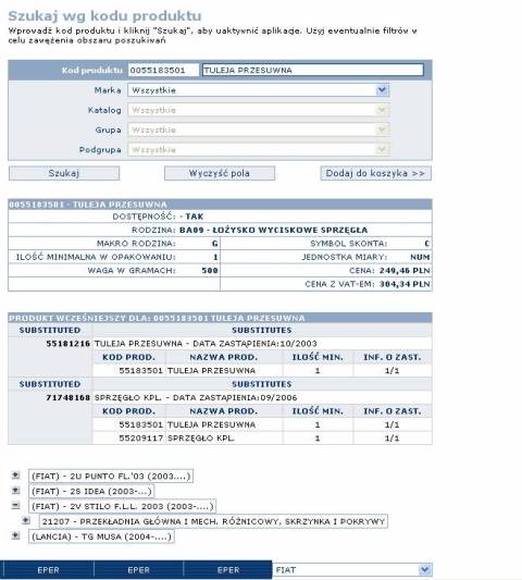

W JTD jest hydraulika i chyba odpowiednikiem łożyska oporowego jest właśnie taki element:
I Eper:
wg epera ten element pelni wlasnie role lozyska oporowego, ale jest jeszcze cos takiego jak CLUTCH RELEASE CONTROL i nie wiem, czy to nie jest ten wysprzeglik...
