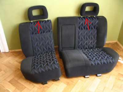

[F] Zaczepy czy cuś na tylniej kanapie - do czego ?
No właśnie. Tak dzisiaj grzebiąc w asterce (na złość mojej zona.gifbiglaugh.gif ) zacząłem się zastanawiać do czego są te zaczepy. niestety nie zrobiłem fotek ale znalazłem jakieś zdjęcia w necie i zaznaczyłem czerwonymi strzałkami. Z tego co widzę są tylko w kombi. Czyżby to jedno z mocować siatki ??
Do blokowania oparcia o siedzisko w pozycji rozlozonej celem zachowania poziomu podlogi. Nie nalezy przy tym skakac po tym, bo mozna - tak jak u mnie - wylamac to mocowanie.

Ale o co to się blokuje ??
np.
- Po to zeby oparcie ktore zostało położone nie podarło/uszkodziło/ sie o te wystające bolce ustalajace siedzisko gdy nie jest rozłożone old.gif
Siedzisko kanapy przykryte jest od spodu grubą blachą. Ta blacha jest nacięta w dwóch miejscach w ksztalcie odwróconej litery U, a środek litery jest tak wygięty, że tworzy zaczep dla tego plastikowego ucha mocowanego w oparciu kanapy.
Podnosisz siedzisko, pojawia się zaczep. Składasz oparcie i "oko" oparcia trafia na zaczep i siedzi jedynie na wcisk.

dzięki bo to jest pełna i przede wszystkim w 100% trafiona odpowiedź na moje pytanie.
Niestety w międzyczasie nie wytrzymałem i poszedłem sprawdzić co i jak.

hmm u mnie nawet jak kilka razy nie zablokowałem, to nic się nie stało
ale rzeczywiście jak spadnie zaślepka i mocno dociążymy oparcie, to można dziurkę sobie zrobić wink.gif
jak woziłem coś cięższego to odgięły się te plastiki przy zagłówku, potem można je z powrotem docisnąć,
ale IMO nie jest to najlepsze rozwiązanie, choć z drugiej strony astra to nie ciężarówka wink.gif
