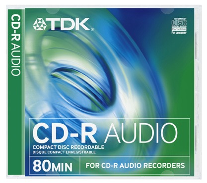

Twój problem jest innej natury-uważam ze nagrania są :
1.Ze zbyt dużą prędkością
2. Na niewłaściwych nośnikach.
U mnie nagrywam na złotych od spodu(koniecznie)i marki Sony lub TDK z napisem na opakowaniu Music -prędkość nagrywania nie większa niż 6X
ps.Ostatnio nagrywałem na takich-są dobre ale mogły by być lepsze(nie rysować sie tak) wink.gif

Dokladnie. Stare odtwarzarki CD nie odczytuja za szybko nagranych plytek wink.gif
Też prawda, choć z reguły jeśli czytał a już nie czyta to przeważnie laser smile.gif no, chyba ze kolega zmienil sposób nagrywania cd smile.gif

Fakt miałem jakaś zwykła płytkę, ale nagrywałem z prędkościa x4 i też cd error frown.gif
> nagrywaj wolniej i na lepszych plytach
