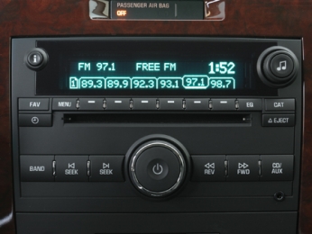

Strasznie mi sie podoba to nowe radio montowane w aveo, captivie i epice. Gra w miare dobrze i wreszcie nei trzeba panelu zdejmowac.
> zdejmowac.
Mnie też sie bardzo podobało , ale niestety nie pasuje do lacetti , panel radia jest w kształcie trapezu .

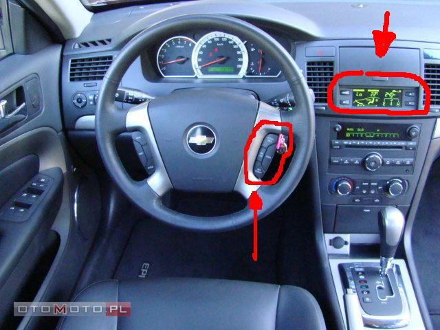

no i nie tylko radio bo jak pojechaliśmy na miejsce to sie okazało że ma:
- manualną klime
- nie ma kompa pokładowego
O TA DOKŁADNIE
> wiesz jest tyle aut do wyboru ze można pomarudzić i poczekać
> ma:
> - manualną klime
> O TA DOKŁADNIE
Czy jakikolwiek model Chevy'ego ma kompa pokladowego? yikes.gif Chyba niedokladnie czytalem oferte icon_eek.gif
A to, ze klima jest manualna widac nawet na tej marniutkiej fotce w necie zlosnik.gif
W kwestii wgnieconego wyswietlacza, to sie nie wypowiadam, bo az takdobrego wzroku nie mam wink.gif
P.
> prawie każda Epica ma climatronic i kompa
Jak dobrze, że mam climatronic u siebie zlosnik.gif A co do kompa, to mnie wkurza nieco fakt, ze w Lacku nie montuja. W koncu to autko rodzinne, powinno miec tzw. modul oszczedzania w postaci kompa claps.gif
>..... W koncu to autko
