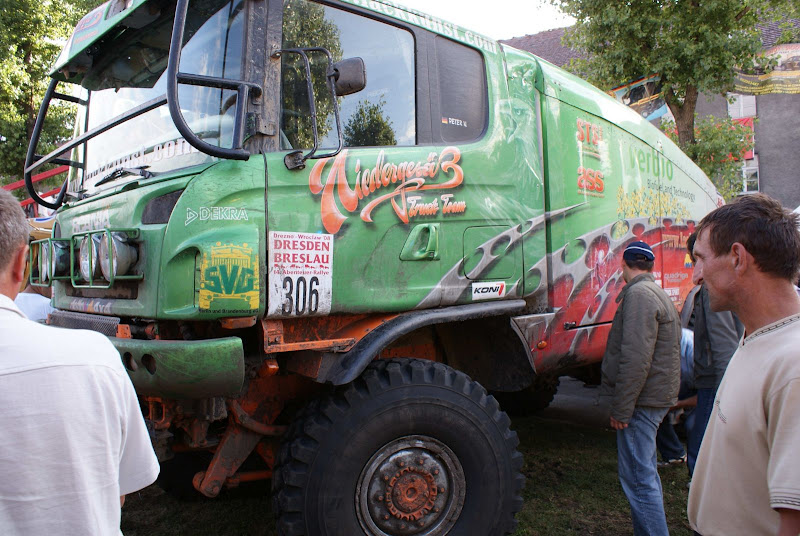

Fury z tegorocznego rajdy Berlin-Wroclaw....rajdu bedacego od lat tesem sprzetu przed Dakarem

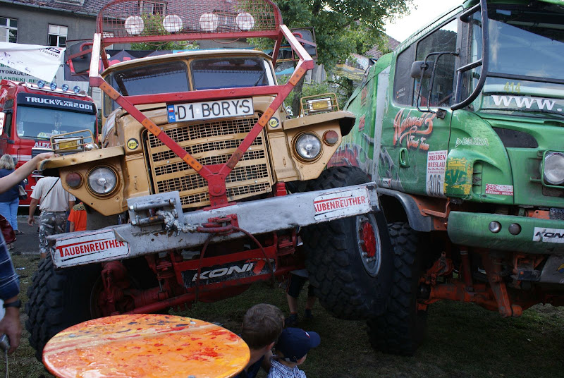

Widzieliscie to?
Wie ktos, jak takie rozwiazanie napedu (jakies dodatkowe przekladnie w mostach?) sie nazywa?
To są tzw. zwolnice.
