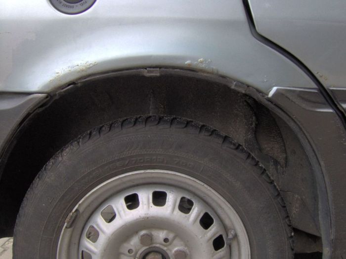

hej podczas skrecania w lewo drive.gif coś mi obciera w prawym tylnim kole spineyes.gifjuz tam zajrzałem i widze tylko miejsce w którym obciera opona o nadkole icon_eek.gifale czemu angryfire.gif???? głupi jestem.... niewiem.gif
luz na tylnej osi... sprawdz dokręcenie koła, luz bębna, mocowanie amortyzatora, sprężyny - cos musi być luźne! cool.gif
>sprawdziłem luz bebna i niema spreżyny zalozyłem nowe bo stare byly wybite
i zmieniłem mocowanie belki do samochodu obie tuleje metalowo gumowe wymieniłem i nadal.....

A jaki masz rozmiar opon?
Masz plastikowe nadkola?

175/50 opony a nadkola plaskikowe
niewiem moze trzeba je cakiem wywalic i niech sie dzieje wola nieba juz zgłupiałem.... aha zapomnialem dodac ze dzieje sie tak podczas dociążenia auta tylko czteroma (razem z kierowcą) osobami na pokładzie dziwne jak olerah....

Założyłem pod odbojniki krążki, tylko nie dębowe, a akacjowe grubości 30mm i teraz mogę jechać na full załadowany i nic nie trze yay.gif

Do belki, wewnątrz sprężyny. Jest tam takie wystające wybrzuszenie z dziurką.
Bierzesz krążek o grubości jakieś 2cm i średnicy 8 do 10cm i śrubę 8mm i nakrętkę i przykręcasz 270635636-JUMP2.gif

Pewnie lepszy byłby taki "w poprzek" drzewa ale ja zrobiłem z deski i wytrzymały sporo!

ja mam taką sytuacje że wewnętrzna strona opony ociera mi o nadkole. jak przyglądałem sie to wydaje mi się że wszystkie koła są równo tylko to jedno jest głębiej osadzone. niewiem o co chodzi niewiem.gif

dziwi mnie tylko to że mam oponę 155/70R13 i takie obcieranie :/
A czy jest to możliwe że autko było puknięte w tylne koło i sie jakoś przesunęło. Jeśli jak to sprawdzić? bo mnie zaczyna to denerwować że właśnie to jedno jest głębiej i żeby było równo z pozostałymi musiał bym zakładać dystans około 2cm. angryfire.gif

Nie musiało być puknięte, moje miało ponad centymetr różnicy NOWE z salonu spineyes.gif
Tą oś można chyba delikatnie przesuwać...

tylna oś moze być tylko regulowana na uchwytach tam dzie jest montowana przyczepiana do nadwozia koło zbiornika ale podejrzewam ze to tez ze wzgledu na zbiornik i obecność rury wlewowej zbiornika paliwa tak pomniejsza własnie prawe tylnie nadkole... chyba??

Dokładnie
U mnie po założeniu 175 bardziej obciera z prawej strony i widać że ładnie wytarły się nadkola w miejscu gdzie przebiega rura paliwa ;-)
Z lewej strony czasem też potrze, ale muszę jechać z kimś na tylnej kanapie i szybko wejść w zakręt ;-)

Kolego a nie zaczeło Ci się tak robić od momentu założenia gazu?? u mnie też tarło becouse za nadkolem przeprowadzili wężyki od gazu i nadkole troche przeszło w strone koła i przy skręcie w lewo terło jak jasna bita orera tongue.gif

powiem ci ze ciekawa teoria ale gaz mam w bagazniku irurki od gazy nijak niedotykala nadkola wiec niestety pudlo ale dzieki za podpowiedz moze komus innemu to własnie dolegw a ten sposób pozdrawiam 30.GIF
