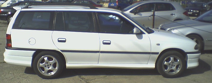

Hmm wydaje mi sie ze sprezyny dobite - moim zdaniem za nisko stoi - fotka z boki bagaznik pusty.
