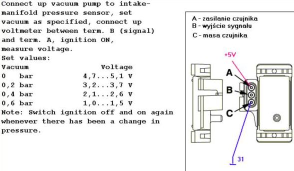

po włączeniu zapłonu zmierzyłem napięcie na wtyczce od MAP (wtyk MAP w Daewoo ma oznaczenia w kolejności C-B-A)
3 - C - 5,04 V (stałe 5V)
2 - B - 1,34 V (sygnał MAP)
1 - A - 1,36 V (masa)
czy ten schemat podłączenia PD-12A może nie pasować do czujnika MAP w Daewoo, może należało rozciąć przewód gdzie jest "5V" a nie masowy...

Złe podłączenie: czy nie widzisz na rysunku, że odciąłeś masę zamiast sygnału MAP?
Zgaduję, że:
- czerwony to +5V,
- czarny to masa,
- brązowy do sygnał z emulatora,
- biały to sygnał ciśnienia z czujnika.
Tylko czerwony masz dobrze, resztę popraw. Powinno działać, jeśli nie spaliłeś tego emulatorka... bo sygnał emulowany zwarłeś z masą pojazdu.
PS. Widzę, że jesteś bardzo zielony więc podpowiem, jeśli czerwony to +5V a czarny to masa (mie widziałem instrukcji):
Wg Twoich oznaczeń i pomiarów:
3 - C - 5,04 V (stałe 5V) - tu podłaczasz czerwony
2 - B - 1,34 V (sygnał MAP) - ten rozcinasz i podłaczasz biały do MAP, brązowy w kierunku ECM
1 - A - 1,36 V (masa) - tu podłaczasz czarny

Witam ponownie
podłączyłem wg Twoich wskazówek i silnik pracuje normalnie na PB i LPG,
w poniedziałek sprawdzę czy sam emulator działa podpinając się miernikiem pod ten brązowy przewód, wewnątrz emulatora jest czerwona kontrolka LED i zobaczę czy zaświeci,
