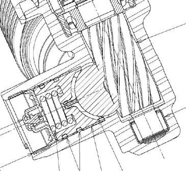

Luz jest kasowany samoczynnie poprzez sprężynę która jest pod wkręcaną nasadką. Niekiedy jednak ta nasadka się odkręca lub zużywa się kamień który dociska listwę i wtedy trzeba ją trochę dokręcić

Eeee - chyba nie to. Ty myślisz o śrubie która spina kolumnę kierownicza z maglownica, a Autor watku o tej, która kasuje luz między listwą, a ślimakiem. Ona jest wkręcona w samą maglownicę i najczęsciej (nie pamiętam jak jest w cento) jest to duzy imbus.

Troche, to znaczy ile? Bo u mnie ta nasadka byla tak luzna, ze moglem dokrecic ja reka. Dokrecilem ile sie dalo reka i troche kluczem, zeby sie samo nie odkrecalo. No i zawleczke zalozylem. Tylko sie zastanawiam, czy nie przesadzilem? niewiem.gif

No jak przesadziłeś to po prostu będzie Ci ciężej kręcić kierownicą i po puszczeniu kierownicy po wyjściu z zakrętu będzie ciężej wracać do pozycji środkowej. Ile dokręcić to zależy ile była odkręcona smile.gif Ten luz pomiędzy kamieniem i wkręconą nasadką nie powiniem być większy od 0,1mm, a nie mniejszy niż 0,01mm

Rzeczywiscie przesadzilem. Zle sie jezdzi, jak kierownica nie wraca na srodek grinser006.gif
