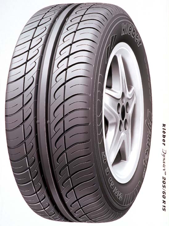

Witam.
Mamy "Wątek oponiarski - wiosenny i jesienno-zimowy" a ja mam temat letni dlatego wybaczcie,
że pozwalam sobie na napisanie posta w kąciku ogólnym. Chodzi mi mianowicie o to, jak
zamontować w samochodzie koło, aby było zgodne z kierunkiem jazdy dla tej opony na zdjęciu?
Na oponie nie ma informacji w formie strzałek lub napisów a rzeźba bieżnika nie podpowiada
kierunku. Na przodzie mam trochę gorzej wyglądające (tak mi się wydaje) i chciałbym je
zamienić miejscami: lewą przód na prawą przód lub przerzucić na tył zamieniając miejscami.
Na naszym Forum nie natrafiłem na taką informację, ani też nie doszukałem się w necie.

sprawdź czy na oponie nie ma napisu LEFT / RIGHT (lub ROTARY) być może to zastępuje strzałkę. Jeśli brak strzałem, brak napisu, a bieżnik jednoznacznie nie sugeruje ze jest to opona kierunkowa to to chyba można założyć jak się chce. Ale sądzę że gdzieś jest jakiś opis

skoro nie ma info i strzalek wedlug mnie to nie jest opona kierunkowa 20.GIF
> jak zamontować w samochodzie koło, aby było zgodne z kierunkiem jazdy dla tej opony na zdjęciu?
Dynaxer HP-2 nie jest oponą kierunkową. Jeżeli zamierzasz je zamienić miejscami na samochodzie to zaleca się, aby zachować jednak kierunek toczenia (tylna prawa na przednią prawą i tylna lewa na przednią lewą)
Na zdjęciu jest opona Dynaxer HP. HP2 wygląda nieco inaczej, podobnie i też nie jest kierunkowa.
To nie jest kierunkowa opona.
Przecież na pierwszy rzut oka widac, że to opona niekierunkowa. Symetryczna we wszystkie strony.
