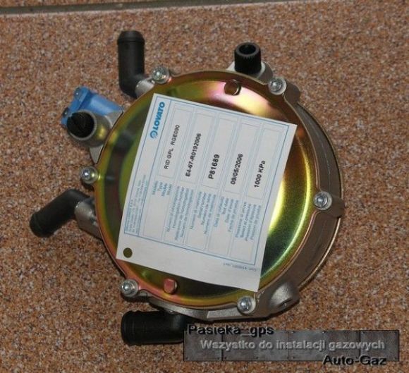

i tu pytanie - mam reduktor jak na zdjęciu poniżej
stara fotka, ale nic się nie zmieniło, no poza tym, że teraz jest pod maska czyściej ;-)
czy mój reduktor to RGE-92, taki jak na tej aukcji? klik
wygląda mi podobnie, ale wolałbym się upewnić przed zakupem
fotka zapożyczona z aukcji:
w opisie aukcji jest "92", na fotce widać "90" - czy jest istotna różnica?
czym różnią się reduktory RG92, RGE92?
głównie zależy mi na dopasowaniu wlotów/wylotów, łatwiej będzie wymienić (bez przeróbek)

Wyglądają na identyczne.
Masz Lovtec lub Lovato "elektronik"
IMO to to samo
Lovato i Lovtec są zamienne. Kup Lovato, sam kupiłem od Pasieka_gps na Allegro i jest ok. Tylko zauważ, że teraz kolanka wody nie są takie jak ty masz (i ja miałem), ale obracane sztywne i maja inny kąt. Przy okazji kup sobie u niego metalowe trójniki do wody, na wszelki wypadek. Do reduktora kiedyś dodawał filtr Lovato gratis.
Pozdr.
dzięki za odpowiedzi
kupię oczywiście lovato, bo poprzedni ujął mnie wytrzymałością ;-)
