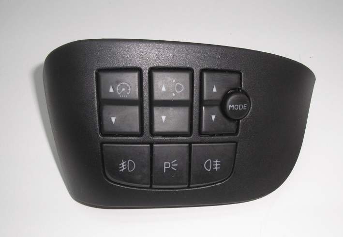

Przyciskami po lewej stronie przy lusterku ....
Masz coś takiego? Naciśnij "mode" i strzałkami gra dół przewijasz listę parametrów.

Wersja JTD a po naciśnięciu MODE mogę zmienić tylko ustawienie prędkości przy której będzie dzwięk ostrzegawczy? Nic więcej w MENU zrobić nie mogę.

Możesz tylko auto musi stać na biegu jałowym !!!!

Wyglada to tak jakby u ciebie układ cały czas twierdził ze jedziesz.... zawieszony niewiem.gif ... spróbuj reset przez zdjęcie klemy na kilka minut z akumulatora...
tylko przyciskami mode oraz góra dól możesz to zmieniać ...
