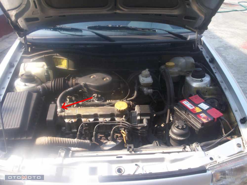

Witam wszystkich. Zagladam dzisiaj pod maske, a tam widze ze odma (ta od pokrywy zaworów do obudowy wtrysku) jest peknieta przy metalowej opasce przy pokrywie. Starosc, mechaniczne uszkodzenie (samochod byl w naprawie), czy jakaś usterka ? Jakie moga byc skutki jazdy z peknieta odma? Dzieki za podpowiedz.
skróć ją jezeli to blisko konca pekło albo obklej jakas tasma i bedzie ok...

Oprócz pozytywnych (ewentualne spaliny i opary oleju nie dostają się do przepustnicy, dzięki czemu jest bardziej czysta) powodujesz zatrucie srodowiska.
W epoce maluchów i kredensów 125p normalnym było zdejmowanie odmy i puszczanie "pod silnik". Niestety był za to mandat smile.gif

A nikt nie wspomniał, że pęknięta lub spadnięta odma to ewentualny otwór do zasysania przez silnik nie przefiltrowanego powietrza.
W ten sposób auto może zasysać syfy jakie mogą doprowadzić do szybszego zużycia pierścieni tłokowych.
