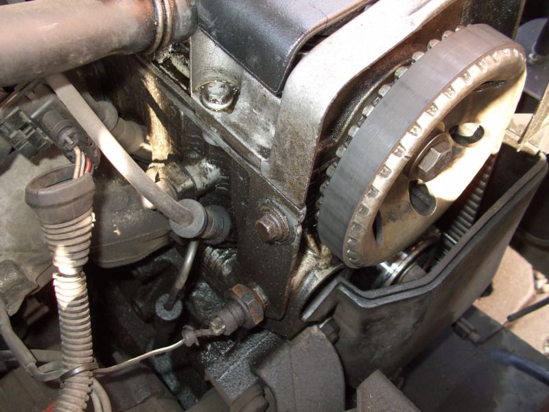

silnik troche dymi -duzo fotek
tak wstepnie co o tym myslicie? silnik jest mokry z oleju po lewej stronie tam gdzie rozrząd...
Dymienie a zewnętrzne wycieki to dwie różne sprawy.
Padł uszczelniacz na wałku. Tak w ogole to kiedy był wymieniany filtr oleju? bo cuś stary jest
Jak dla mnie (w porownaniu z moim) to on jest czysciutki palacz.gif. Jesli kopci przy uruchamianiu to winne sa uszczelniacze zaworowe, a jesli kopci caly czas - to pierscienie tlokowe. I tyle.
na jałowym nie kopci, tylko przy dodawaniu gazu
a z tymi pierścieniami to co się stało że bedą do wymiany np?
To tez wskazuje na zuzyte pierscienie. Trudno powiedziec co sie stalo. Przyczyn moze byc wiele, np. zagotowanie silnika, albo "palowanie" na zimnym motorze. Tak czy inaczej nastepstwa sa podobne - przyspieszone zuzycie pierscieni i gladzi cylindrycznych. W obu przypadkach naprawa sprowadza sie do wymiany pierscieni na nadwymiarowe (w nomenklaturze Fiata - selekcja B lub C) i starannym rozsadnym ponownym docieraniu silnika.

no przy uszczelniaczach to powinien kopcić też przy tzw. wymuszonych wolnych obrotach (podczas hamowania silnikiem i podczas zmiany biegów), kiedy w kolektorze panuje największe podciśnienie - wtedy olej jest zasysany właśnie przez uszczelniacze. icon_rolleyes.gif
sprawdź korek wlewu oleju oraz wężyki przy obudowie filtra powietrza. jak jest w nich maź to uszczelka pod głowicą pomału szykuje się do wymiany. ponadto jak tam płyn chłodzący? ubywa?
jeżeli tak to proponuje uszczelniacz do chłodnicy. zmniejszy ucieczkę płynu chłodzącego. nie jest to rozwiązanie, może to tylko przedłużyć czas spotkania auta z mechaniorem.
