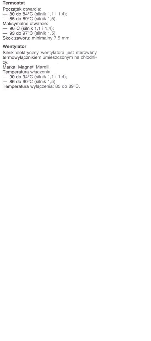

obejrzyj załącznik
temperatura właczenia: 90 do 94
temperatura wyłaczenia: 85 do 89
