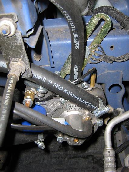

> 2.0 115 koni ... moglbys podac zrodlo, z ktorego wnioskujesz ze ten
> reduktor jest za maly ?
> jutro chce im wszystko rzucic prosto w oczy i poszukac innego
> gazownika ...
> dysze mi dali 2 mm ... tymczasem wedlug tego
> maja miec 2,4 mm - 2,6 mm
> edit: juz znalazlem, to jest tomasetto alaska i jest do 115 koni ...
> wiec niby jest na styk. moze tak byc ?
alaska nie da rady w 2.0 silniku szczególnie przy przyśpieszaniu, owszem teoretycznie ma do 115 ale dobrzy gazownicy wiedzą doskonale ze nawet w 100 konnym silniku nie daje już rady, ja miałem to samo!!! po opier... gazawnika wstawił reduktor 200 KM i spalanie spadło o 4 litry!!!, a mam silnik 2.0 i jak podpiołem laptopa i przyśpieszałem to było widać jak na dłoni, że nie trzyma ciśnienia
zamiast jazdy ileś tam km niech podłaczą laptopa i zobaczą parametry BARANY
> trzyma ciśnienia

kurcze mi założyli również alaskę - zastanawiałem się czy dobrze silnik ma moc 122 KM, ale wg strony tomasetto
Quote:
Alaska version is suitable for engines with power from 90 HP to 140 HP and with temperature not lower than -10 °C. With lower temperatures the reducer could not be sufficient to follow the maximum power requirement from the engine.
The pressure at the outlet is adjustable from 0,9 to 1,8 bar (pressures referred to reducer not connected to the engine)
spalanie w mieście w okolicach 13 l /100 - chyba w normie
no niestety do takiego silnika jest za słaba
jak to udowodnić gazownikowi? - samochód jeździ ok, mapy wtrysku idealne, wg strony tomasetto ok (chociaż powinienem mieć zainstalowany zavoli wg staga)
może spalanie spadłoby na innym reduktorze?
Tak spalanie może spaść, te wątek skończył się >TU<
Jeśli auto jeździ ok to możesz to olać szczególe jak juz jakiś czas temu zakładałeś instalacje. W tym przypadku i tak by już pewnie nie wymienili, bo nowy reduktor można założyć do innego silnika, ale używany już przecież nie.
To jest właśnie porażka żeby klient musiał "fachowcowi" tłumaczyć jak należy założyć instalacje sciana.gif
> taki mam reduktor:
> chyba Alaska
Z wyglądu mam taki sam, z 2,0 mam 133koniki, leci 180 bez problemu/więcej się bałem/ ok.gif
wlasnie wrocilem z 250 km trasy ...
jechalem dosc szybko 110-140 prawie caly czas ... i spalanie znowu mi wyszlo 12,5 litra
sadze ze to dalej troszke przy duzo i trzeba jednak rozwiercic dysze do tych co chce producent staga (2,5 mm )
ale jak widac wymiana reduktora naprawde duzo dala (12,5 litra to nie 16 ...)

z całą pewnościa jest za słaby do twojego silnika i już ,spalanie w normie ale spróbuj na autostradzie rozpędzić sie do 140 i później kupa na benzynie idzie na gazie nie wyrabia parownik
przy przyśpieszaniu masz to samo spada ciśnienie i gaz jest za zimny stąd też lekkie szarpanie po lekkim ostygnięciu,
ten parownik jest dobry do 80 km i ani konia więcej
Wstawiasz np. taki i po sprawie
kurcze - jak sprawdzić, że reduktor nie wyrabia?
mam się rozpędzić do 140 (wtedy mam ponad 4 tys. obrotów chyba), jechać chwilę i po chwili przyspieszyć:
a) na gazie,
b) na benzynie
jeżeli są różnice - reduktor do wymiany
do 6 tys. obrotów na dwójce przyspiesza tak samo na gazie i benzynie
podłączyć laptopa i w czasie jazdy obserwować stabliność ciśnienia przy przyśpieszaniu i temperaturę gazu w fazie lotnej (nie powinna spadać) - Ty obserwujesz, ktoś prowadzi i to cała tajemnica...
> przetestowałem różne warianty
> dwójka 4 tys. obrotów i gaz dodechy
> trójka 4 tys. obrótów - gaz do dechy
> nie przerywa, nie dławi, itp., ładnie wciąga do 6 tys.
> niestety nie mam na razie możliwości przetestować na czwórce i piątce
> co jeszcze mogę zrobić - hamownia?
przegon go kosmicznymi predkosciami i zobacz jak bedzie wygladalo spalanie ...
nie uwierze, ze do Twojego silnika ten reduktor jest dobry, jak do mojego, ktory jest slabszy - 115 KM byl za maly i po jego wymianie spalanie spadlo o 4 litry ...
> tajemnica...
podjadę do gazownika i pojeżdżę z nim - niestety nie mam kabla do laptopa

patrze, ze "uszczesliwianie" za malymi reduktorami to powszechna praktyka ... zastanawiam sie tylko dlaczego ??? czy jest az taka duza roznica cenowa ?
mi pozostalo jeszcze rozwiercic dysze, zeby mi mnoznik na koniec zjechal do 1 , bo jest 1.2 i sadze ze kolejne 2 litry w dol pojda ....
