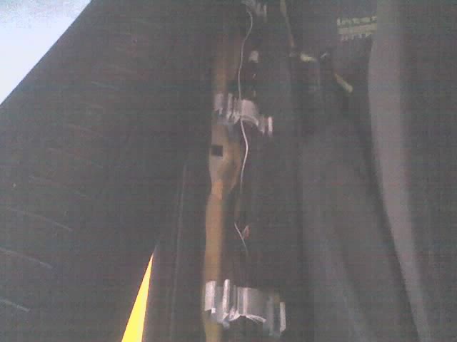

Montaz przedluzacza lewym progiem wymaga wylacznie zdjecia z zatrzaskow samego progu....
... i podniesienia kanapy tylnego siedzenia zlosnik.gif Zadnej srubki nie trzeba odkrecac - trwa kilka minut ok.gif
Da sie to upchac obok skrzynku bezpiecznikow - znow zadnego rozkrecania zlosnik.gifok.gif
Nie wiem czy nie bedzie sie obijalo - jesli tak to czyms owine zlosnik.gif (Nie jezdzilem jeszcze Czesterem bo na zakupy jezdze Panda hehe.gif)
Kabel 5 metrowy styka bez problemu - zostaje spory zapas (ciut mniejszy niz widoczny zapas papieru toaletowego hehe.gif)
A kabelek od skrzynki bezpiecznikow mozna poprowadzic wciskajac miedzy uszczelke drzwi a deske rozdzielcza - da sie to bez problemu wcisnac zlosnik.gifhehe.gif

Ja sie niestety nie wybrałem, ale ....ale wszystko przede mną
właśnie założylem :
fotek nie daje bo wsumie takie samo rozwiązanie zastosowałem co pawcio, z tym, że:
- wtyczki nie ukryłem w schowku bezpieczników tylko gdzies tam nizej
- połączenie wtyczek przedłużacza i kabla od pda zabezpieczyłem jeszcze tasma, zeby sie nie rozpieło przypadkowo
- reszte kabala przy wtyczce w bagazniku ukryłem za tapicerką (za schowkiem po boku)
...jednym słowem działa....

Nie mialem czasu, w wolnej chwili tez czyms owine - glownie po to aby sie nie tluklo na dziurach ok.gif
Zastanawiam sie tylko czy zaslepka gniazdka w bagazniku nie bedzie sie obijala o wtyczke hmm.gifzlosnik.gif
