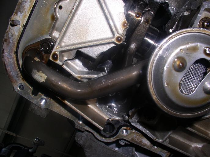

pozdr.
> dzisiaj zdjelismy miske i naszym oczom ukazal sie taki widok
> pozdr.
no proszę Cię
powiedz gościowi niech puści kupon na lotka przy najbliższej okazji
jak trafi 6 ze strzała na chybił-trafił to uwierzę że to "samo sie zrobiło"

ale powiedz jakim cudem, jakim cudem biglaugh.gif przeciez to wbrew prawom fizyki, jak one sie wygiely, odczepily od walu, nie wylazly bokiem niewiem.gif cos niesamowitego no nie zlosnik.gif
pozdr.
pozdr.
> no wlasnie chodzi o to ze nic tam na wale nie ma
> pozdr.
urwaly sie sruby od korby czy pekla podkowa?

Niby pękła...Ale w złomie widać dwie stopy, z tego jedną bez czegokolwiek przykręconego, na dodatek nieszczególnie chyba zniszczoną, a w drugiej też jeden otwór widać...Więc jak??

> w misce?
nie nie ... na bloku itp. komore silnika .. nie widac tam przebiegu jakiegoś strasznego ...
