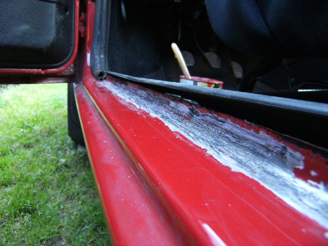

Wiesz, jest dużo gorzej sick.gif hamulec to pół biedy po tym jak zobaczyłem jak wygląda nowy lakier na nowych progach po kilku dniach deszczu itp..... sick.gif Pod uszczelkami było od cholery bąbli sick.gif pozdzierałem, pozabezpieczałem i zobaczymy icon_rolleyes.gif
Prawy próg
Lewy próg
> Wiesz, jest dużo gorzej hamulec to pół biedy po tym jak zobaczyłem
> deszczu itp..... Pod uszczelkami było od cholery bąbli
to mówisz że warsztat godny polecenia rotfl.gifrotfl.gifrotfl.gifhahaha.gifhahaha.gifhahaha.gifhahaha.gifwaytogo.gif
