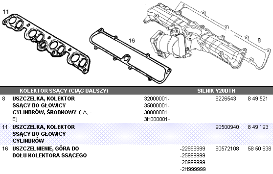

A może ktoś zna nr katalogowy uszczelek kolektora i pod dekiel
kolektora dolotowego. W Astrach z silnikiem Y20DTH z tym korpusem, który pneumatycznie steruje przepustnicę są inne niż w Viki?
To coś to EGR. Spaliny są w nim chłodzone cieczą.
Jak widać jest pod przepustnicą.
Co do uszczelek to rys. w załączniku.
Viki ma takie same uszczelki.

Viki B z silnikiem Y20DTH ma takie same jak Astra (numerki 11 i 16 na rys.)
> rys.)
Dzięki.
Spróbuje przeczyścić dolot, jak po tej operacji czujnik będzie mi nadal walił błędy to chyba czeka mnie jego wymiana?
