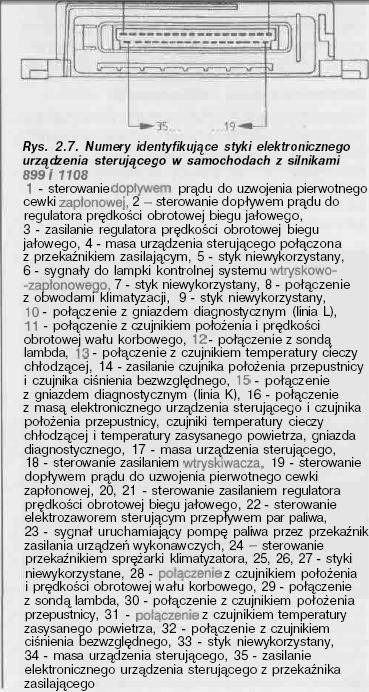

podepnę się: ma ktoś może rozpiske pinów we wtyczce/gniazdku kompa? Bo w książce co mam od cc jest cienko zeskanowane i nic nie widać.
A że mnie też coś wpierdziela prąd a też wydaje mi sie że jak wypiąłem kompa na noc raz to nie było problemu, a teraz po 24h nie chce już odpalić, po 2 tyg już nawet nie zapala sie żadna kontrolka, poresetowane radio i zegarek, akumulator kupiony nowy pod koniec wiosny, bo stary już miał 8 lat zlosnik.gif
edit: anlazłem w innej książce, że styki przy kompie 899 i 1108 styki 25,26 i 27 sa niewykorzystane niewiem.gif

w ksiazce do cc pisze, ze wtyk 26 przy 1.1 jest wykozystany a przy 900 juz nie, za to w ksiazce do sc i 900 i 1100 wykozystuje ten pin, ale test to + po stacyjce wiec to nie mozee wcinac pradu
no to chyba mamy różne książki, poniżej skan z książki Seicento:
mamy ta sama, ale popatrz sobie na schematy zasilania, cala razpiska i do 26 dochodzi przewod
to skąd różnice w wiązce i kompie?
