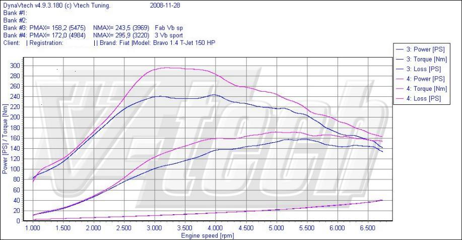

Dostałem dziś z V-Techa taki wykresik. Niestety do 120kM nic nie znaleźli. Przyrost mocy może nie największy ( nikt nie pamięta czy tak wyszło czy może klient tak sobie zażyczył ) ale momentu przybyło całkiem przyzwoicie
Musiałem na chwile zabrać wykres i coś z niego usunąć. Może ktoś wkleić? ..bo ja z firmowego kompa mam zawsze problemy.

moim zdaniem bardzo dobry program. W zakresie 3-4 tys. rpm największy przyrost momentu, czyli tam gdzie go najbardziej potrzeba np. do sprawnego wyprzedzania.
No i całkiem ładnie w serii, prawie 160KM i 240Nm.
Coś mi się kojarzy, że widziałem już w Kraku NB z taką rejestracją. Może pogadam jak spotkam, tak niby że przypadkiem zlosnik.gif
Muszę przyznać, że jestem w szoku, bo te niebieskie linie nie mają nic w spólnego z tym, co obiecuje producent. Większa moc, duuużo wyższy fabryczny moment i do tego w innych zakresach obrotów. Ale rezultat faktycznie robi wrażenie.
Nie ma wyjścia, muszę znaleźć jakiś sposób na zrobienie tego tak, żeby potem w serwisie w czasie przeglądu nie odprawili mnie z kwitkiem.

Przesadzasz. Z danych fabrycznych dla wersji 150KM wynika, że moment 206Nm jest jakoś przy 2,2-2,3 tys. rpm. I tak wychodzi z tego wykresu.
Natomiast w trybie sport (założę się że wykres dotyczy tego trybu) ma być 230Nm chyba przy 3000rpm. Tutaj jest 240 równiutko przy 3000rpm, więc różnica niewielka, najważniejsze że w dobrą stronę smile.gif

Przy SPORT OFF różnicy prawie nie ma. Jest ponoć minimalnie bardziej elastyczny. Virus pojawia się nam "namacalnie" przy SPORT ON
