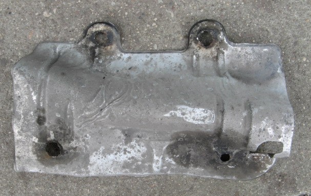

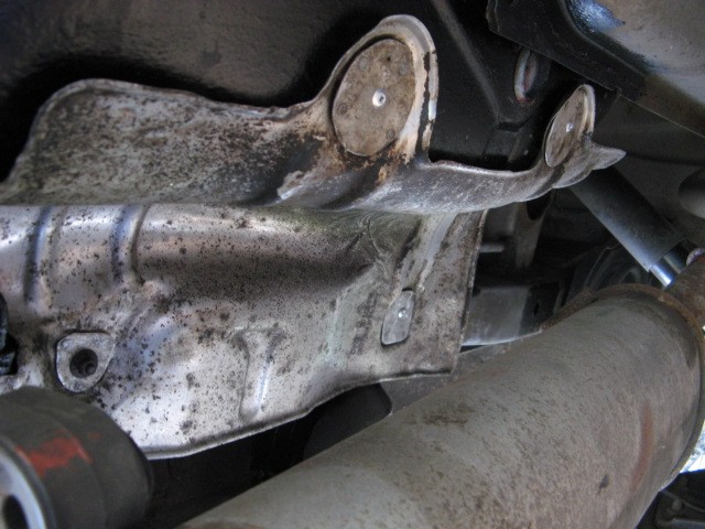

Blacha osłaniająca tłumik

U nie sprawę załatwiły podkładki z szerokim kołnierzem.
Osłona została na swoim miejscu i nie hałasuje.
Na szrotach te osłony będą w podobnym stanie.

Ja będę musiał przynitować tę plachę bo się śruby poukręcały. WD-40 nie pomogło oslabiony.gif

Posmaruj jakimś mazidłem (nawet silikonem żeby trochę zniwelować korodowanie), załóż 4 szerokie podkładki i przykręcaj na miejsce ok.gif

Tylko kolega nie ma gdzie wkręcić, bo pourywał wkręty...
Mi też się pourywały. Przykręciłem na wkręty samowiercące do blachodachówki. Mają one podkładki z kauczuku syntetycznego. Uszczelniają i tłumią drgania wink.gif.

Zawsze jest jakieś wyjście. Są (choć nie łatwe do dostania) śruby wewnątrzgwintowe (wkręca się jak zwykła śruba a w 'łbie' ma kolejny gwintowany otwór). Można takowe wkręcić i do tego przykręcamy zwykłe śruby.
Choć w tym przypadku osobiście zdecydowałbym się na wspawanie od spodu kilku nakrętek (może np. w innych miejscach niż dotychczasowe punkty montażowe) i przykręcić osłonę.
ja za to przymocowałem tą osłone na magnesy (w kształcie podkładek) akarat takie leżału w chacie ,bardzo silnie przyciągaja i osłona sie git trzyma do tego jak chce podciągnąc ręczny to sobie odpinam i dostęp lux pozdro smile.gif
No i kwestia ceny wyjaśniła się, ASO zawołało 57zł za kawałek aluminiowej blaszki yikes.gif
