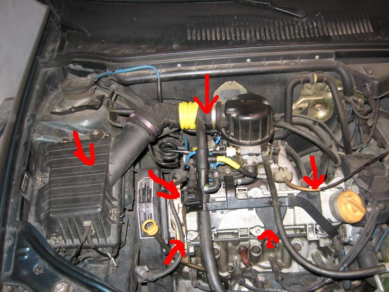

Od czego zacząć?:
- zdjąć odmę ( ja zdemontowałem ją z pokrywą filtru powietrza i wtrysku),
- odpiąć wszystkie wtyczki wychodzące z wiąchy kablowej,
- odkręcić 2 śruby fi 10 mocujące plastikową osłonę wiąchy i 2 śruby fi 10 mocujące przepływomierz wraz z bagnetem do metalowego uchwytu.

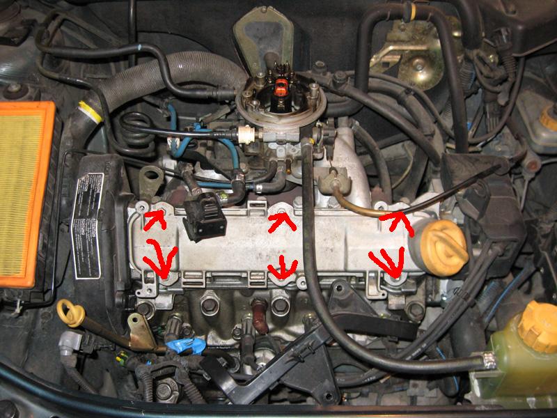

Co dalej?:
- odkręcić 6 śrub fi 10 mocujacyhc pokrywkę zaworów,
- wymienić uszczelkę,
Złożenie wykonujemy w odwrotnej kolejności. Pozdrawiam

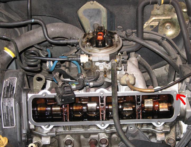

> > Widok uszczelki po zdemontownaiu pokrywy
1) luzy pomierzył??
2) czemu lewe krzywki ma takie zaolejone??

Siema! a te zaolejone krzywki to żle? jak tak to czego to jest objawem?
> objawem?
> objawem?
które krzywki? , wałka rozrządu?, one właśnie mają pracować w oleju
