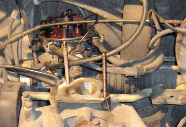

teoretycznie może się udać, jeśli "odegniesz" przepustnicę na podłączonych wężach
ale odłącz, to nic skomplikowanego, przy zachowaniu ostrożności paliwa wycieknie kilka kropel ok.gif
tu kilka fotek, może się przydadzą

> nie trzeba
A widzisz, mamy inne przewody. U Ciebie na zdjęciu są czarne, elastyczne. U mnie są niebieskie z metalowymi sztywnymi jakby tulejami przed obejmą...

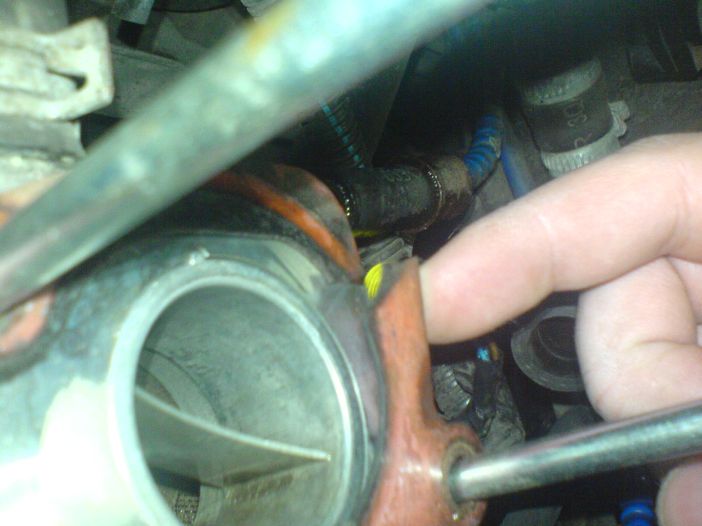

Czy u Was też we wlocie jest taka wyciągana blaszka (widoczna na zdjęciu) przedzielająca wlot i zakrywająca nieco małą dziurkę w środku biegnącą do wężyka za przepustnicą?
Przy okazji uszkodzenie uszczelki i na drugim rzeczone przewody paliwowe ze sztywnymi pancerzami i 'tulejami'

U mnie (2. fota) jest widoczne specjalne wgłębienie na tą blaszkę. W to wgłębienie od góry wpada mały języczek od blaszki i wygląda to na oryginał, choć z początku myślałem, że dostałem to od gaziarzy razem z instalką.
A co u Ciebie takie rysy koło uszczelki?

Jak zdjąłem obudowę wtryskiwacza ukazał mi sie taki widok.
Wygląda jak przetarte papierem ściernym.
Pewnie ktoś już przy tym grzebał.
