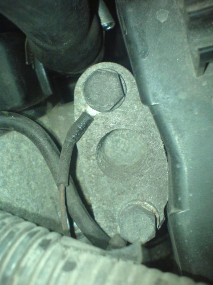

Co to?
Czy to czujnik położenia wałka rozrządu?
Czy w Astrze występuje oddzielnie czujnik położenia wałka i szybkości obrotowej wałka?
Zdjęcie zrobione za rozrządem (to z białymi napisami, to obudowa rozrządu) - Silnik X16SZR
> a to nie jest jakas masa?

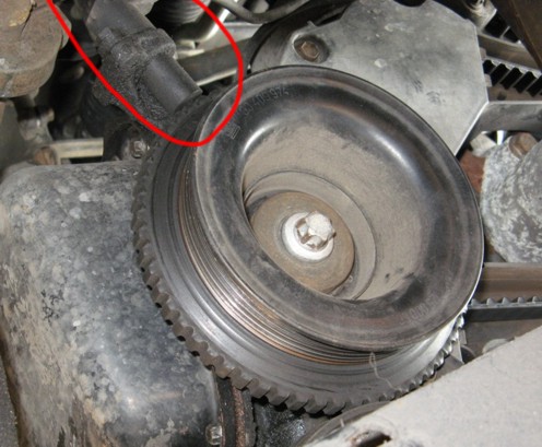

SZR nie ma czujnika położenia wałka rozrządu. Jest tylko czujnik poł. wału, tzw "zewnętrzny".
A gdzie tego szukać? Przydałoby się foto poglądowe.
I czym różni się zasada działania jednego i drugiego?
ten czarny , gruby kabel widoczny na 1 zdjęciu zaprowadzi Cię do niego zlosnik.gif

To na czerwono
