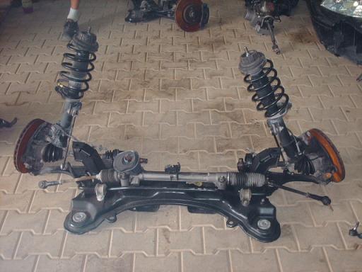

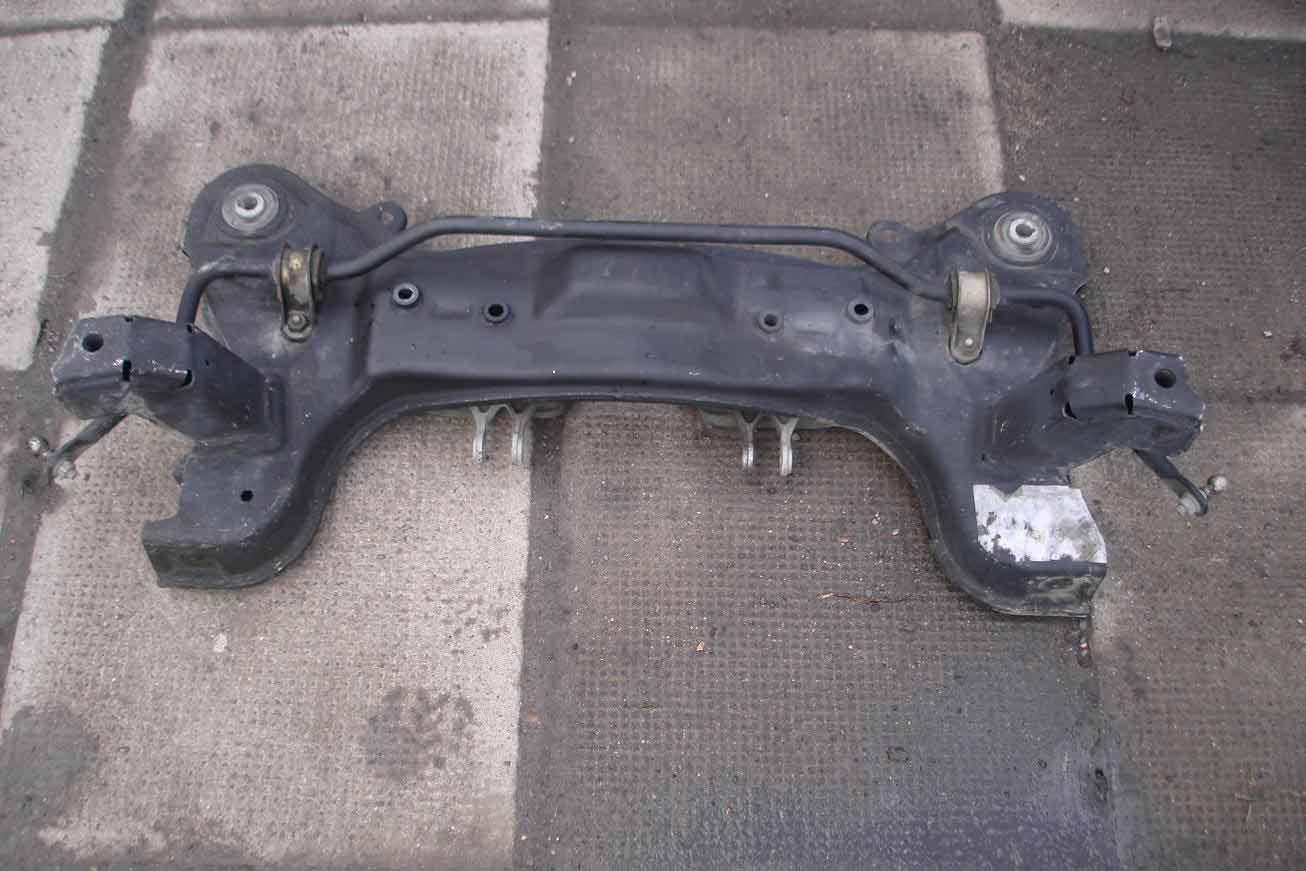

belka poprzeczna ze stabilizatorem stilo(od tyłu)
i od przodu
