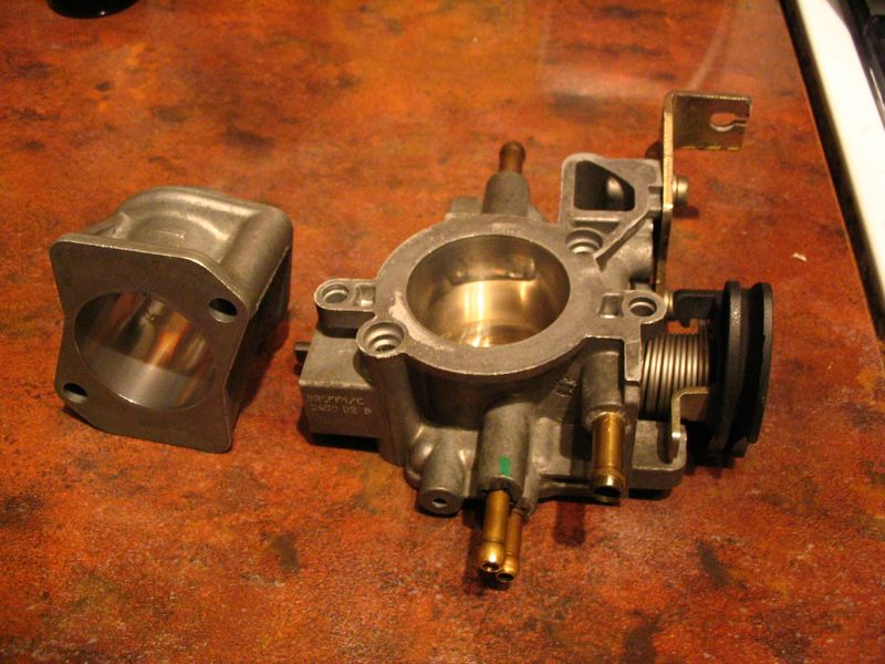

zdjecie wiekszej przpustnicy
ma kto moze zdjecie przepustnicy z 1.2 rozwierconej na 42mm?
Rozebralem swoja i zastanawiam sie skad tam tyle materialu zdjac jak scianki sa cienutkie... zobrazuje ktos...

leszcz miał 41,5 mm
> mam 41,5 ale fotka niestety nie z tej stony która byś chciał

i jaka masz grubosc tej scianki z dugiej strony? Mi jak sprawdzalem to wychodzi ze przy 42mm juz jej powinno niebyc...

Mnie robił mprally, i jest dokładnie rozwiercona na 42 mm, została ścianka cienka jak dwa włosy biglaugh.gif
szerze powiem, że nie mierzyłem, ale jest cieniutka
> Mi jak sprawdzalem

kiepskie zdjecia ale moze sie komus kiedys przyda:
41mm
