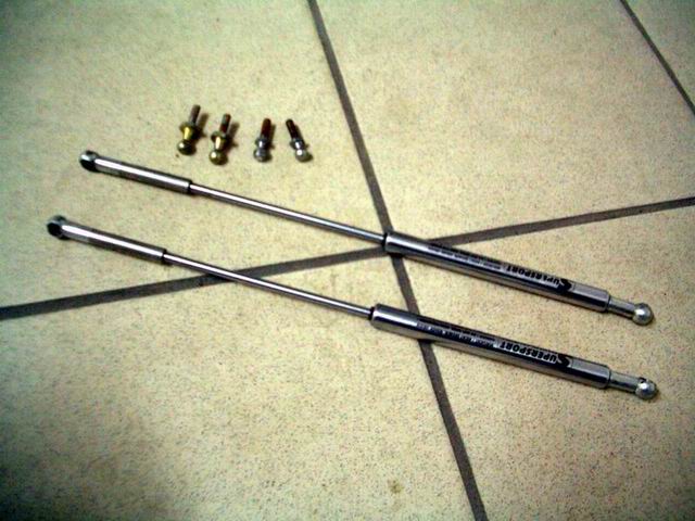

jak mialem bravo to wydziergalem na bazie silownikow od polo, niezbedne modyfikacje to:
- przetoczenie srub z lebkiem kulistym na M6 (x4)
- dorobienie 50mm (chyba) przedluzek z nierdzewki bo silowniki byly za krotkie (x2)
calosc wygladala tak:

moj byl bialy... nie pamietam czyje byly te zdjecia, co do zamowienia - ja zamawialem wysylkowo z jakiejs firmy w szczecinie... nie pamietam nazwy, moze cos w archiwum znajdziesz
> Zamawiałem w sklepie w Szczecinie CCF tunnig,
> ul. radosna 12 tel (091_460-83-87), symbol tych właściwych to
> podobno SUS P UN 02, CENA OK. 140 ZŁ ale czekam może coś
> tańszego wychacze. Może Patre by podjechał i wybadał sprawę
Dokładnie z tej firmy polecałem - aby uszczegółowić chodzi o siłowniki Supersporta do Polo 6N.

w 156 jeden silownik nie dawal rady, tzn. niby trzymal ale jak sie ruszylo autem to sie zarobilo maska w lepetyne zlosnik.gif
koszty silownikow od 156 to ok 40 zl sztuka.

Niewie jak u Brava/y, ale na mojej Marysi mam dlugie 43 cm padly jak ulane waytogo.gif
Marka tych silownikow jest INXX

http://www.delphi-amortyzatory.pl/index1.php?id=katalog
Skontaktowałem się z nimi i tak:
Sprężyna gazowa + przeguby kuliste + śruba z łbem kulistym
Skok: 160
Długość: 405
Średnica: 19
Siła: 390
Cytuję - 55,00 zł/szt z kosztami transportu

pytalem w aso o te silowniki.. musza sciagnac i na sobote moge je miec. sruby i silowniczki pasuja z alfy156 (ktory rok?)? ceny podobne, 49pln silownik+3pln/srubka.
czy lepiej zamowic w delphi?
dzieki panowie za adresy mysle ze do konca tygodnia (przyszlego) bedzie to juz na aucie:)
