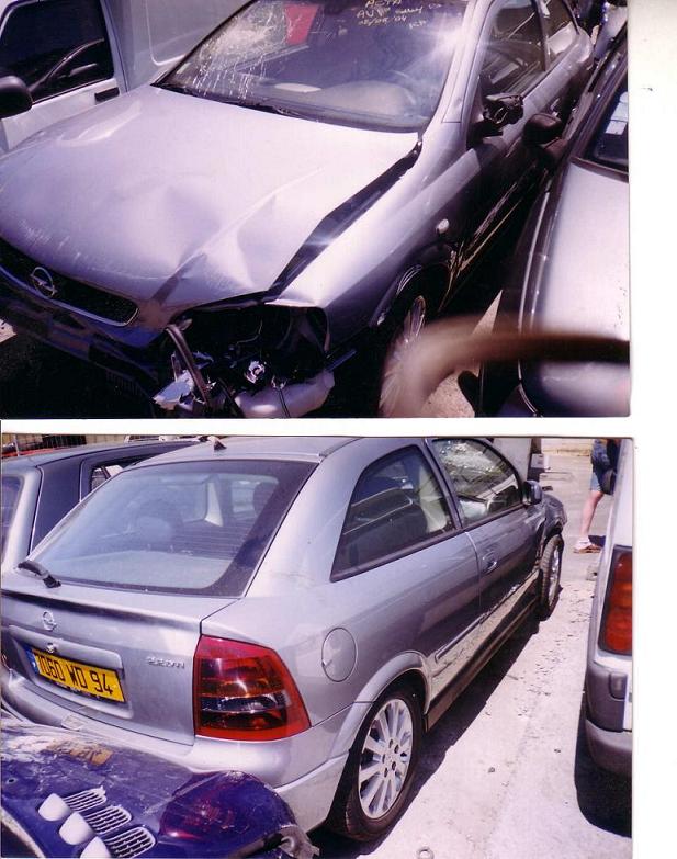

A jesteś pewien na 100% że to są zdjęcia tej samej Astry?
Ja swego czasu jak poszukiwałem samochodu - też byłem zainteresowany autem sprowadzanym, powypadkowym( "uczciwy" sprzedawca mnie o tym poinformował że był wypadek "drobna stłuczka z tyłu"- co więcej - na żądanie podesłał zdjęcia "przed remontem" - bo oczywiście dysponował.. tyle że po dokładnym przyjrzeniu się okazało się że to nie ten sam samochód... angryfire.gif niby wszystko się zgadzało , wersja nadwozia-kombi,kolor -piękny srebrny, wersja wyposażenia N-joy moją uwagę zwróciły inne felgi aluminiowe w aucie na zdjęciu i po naprawie(wzór zbliżony ale jedne były na 4 śruby, drugie na 5)..a po dokładnej analizie przesłanych zdjęć wyszło że ktoś "manipulował" - oznaczeniem silnika na klapie bagażnika...bo fotografowane auto było 1.4...a to "moje" 1.6.. , później wyszły inne oznaczenia wersji na listwach bocznych - a te nie były wymieniane - tak więc zalecam czujność.

Wiesz ja go nie kupuję. Kolega pytał sie o opinię na temat tego samochodu. Z ciekawości zapytałem sprzedawcę o fotki sprzed wypadku i takie dostałem.

> Tak ta astra wyglądała przed remontem:
