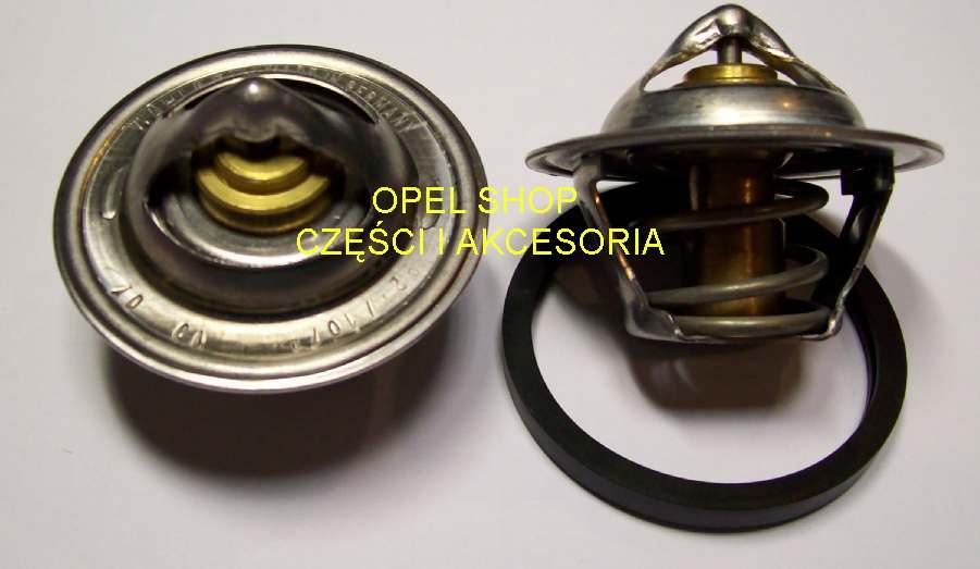

Tak dla kolegi wiedzy termostat do rzeczonego silnika 1,4 8V wygląda tak:
I trzeba użyć troszeczkę wyobraźni aby to sobie wyobrazić że podczas pracy silnika i towarzyszącym temu procesowi drgań, zaciśnięty termostat w gumowej rurze będzie powoli i sukcesywnie niszczył ją, oprócz drgań od silnika trzeba dorzucić ciśnienie samego płynu chłodzącego które dociska termostat opierający się na ścianie gumowej rury (świńskiego ogonka).

>czyli dobrze pisalem ze kol nie doczytal i nie ogladal zdjec bo w moim rozwiazaniu jest zaproponowany inny nie majacy tej wady . konkretnie zaprojektowany tak aby bylo gdzie zakladac dodatkowa opaske .jak wykazala praktyka swietnie sie spisywal w dokladnie takim samym miejscu w silnikach reno 12.,dacia i wielu innych .
http://img216.imageshack.us/img216/8656/obraz005b.jpg
tak wyglada i idealnie pasuje do srednicy weza a element pomiarowy jest w kroccu .na zewnatrz jako przedluzenie krocca masz 2cm szerokiego pierscienia .to co tu ma sie przecierac .
Przyznam szczerze jakoś to zdjęcie ominąłem i nie widziałem.
Faktycznie zastosowanie takiego termostatu raczej nie uszkodzi węża i jestem winien przeprosiny za wcześniejsze niezbyt miłe może wypowiedzi.
