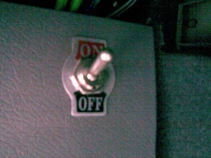

Przy okazji przykręcania tej cholernej 3śruby w osłonie kierownicy - zmuszony byłem wsadzić głowę pod kierę i... czego to się człowiek nie dowiaduje smile.gif... okazało się że mam za dźwignią maski zgrabny stylowy niczym z rajdowego WRC wyłącznik pompy paliwowej smile.gif - z wielkimi oznaczeniami ON/OFF i kolorkami. No to pyk na gass... i pompę można wyłączyć smile.gif
