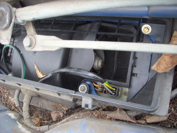

Pod maską, w podszybiu z lewej strony (jak staniesz przodem do auta), niedaleko wentylatora.
PS.
Dziwne trochę bo jesteś już dość długo na forum, a temat był już wielokrotnie wałkowany (ostatnio też)
Poglądowa fota:
[image]http://forum.autokacik.pl/files/281559193-458844888.jpeg[/image]
[image]http://forum.autokacik.pl/files/281559193-476265616.jpeg[/image]
