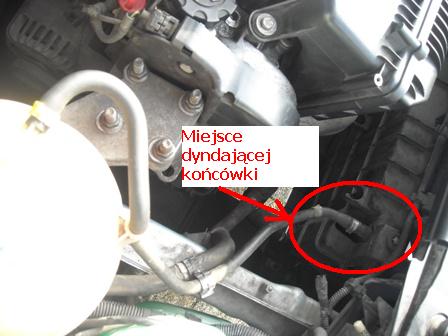

No właśnie okazuje się, że w 1.2 jest to trochę inaczej rozwiązane. Zajrzałem dzisiaj pod maskę - przewód który dynda u Kolegi lukas_t1 u mnie podłączony jest bezpośrednio do chłodnicy. Postaram się wrzucić za chwilę fotę. Wychodzi na to, że otwór w chłodnicy też musisz mieć zakorkowany. Albo inna możliwość - z jakiegoś powodu (??) poprzedni właściciel wymieniał chłodnicę, być może sugerując się identyczną budową silników kupił na szrocie chłodnicę od wersji 1.4. Gdy skumał, że coś jest nie hallo pozbył się problemu metodą chałupniczą zaślepiając wężyk z którym nie miał co zrobic ...

Poniżej obiecana fota.

W 1.4 w tym miejscu mam odpowietrznik w chłodnicy.
Można dotoczyć końcówkę,wkręcić do chłodnicy i nałożyć wężyk. Będzie jak oryginał

obejż czy w miejscu gdzie ma być ężyk w chłodnicy czy masz taki mały odpowietrznik (motylek)

tak, mam dokladnie takie cos... co proponujecie?
najlepiej wykręć ten odpowietrznik i idź do jakiego tokarza co by ci utoczył kruciec na wężyk z gwintem z motylka.
Zawsze to lepsze niż śruba w przewodzie
Odpowietrznik chyba ma gwint 8
także wewnątrz będzie troche mały przelot (jakieś 5 mm) ,ale zawsze jakiś będzie.
